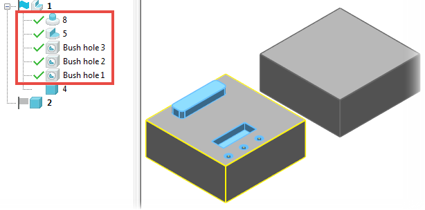

次の[編集]タブ > [変換]パネルのオプションを使用して、1 つのソリッド内のフィーチャーの変換とコピーだけでなく、異なるソリッド間でフィーチャーの変換とコピーを行うことができます。
次の例では、「移動」を使用してソリッド間でフィーチャーをコピーします。
ボタンをクリックし、[コピー]ボックスに目的のコピー数を入力します。
[操作の実行対象となるソリッドを選択]
ボタンが利用可能になります。このボタンは、移動 ツールバーを開く前にあらかじめソリッドフィーチャーを選択しておいた場合のみ表示されます。
ボタンをクリックし、フィーチャーのコピー先のソリッドを選択します。

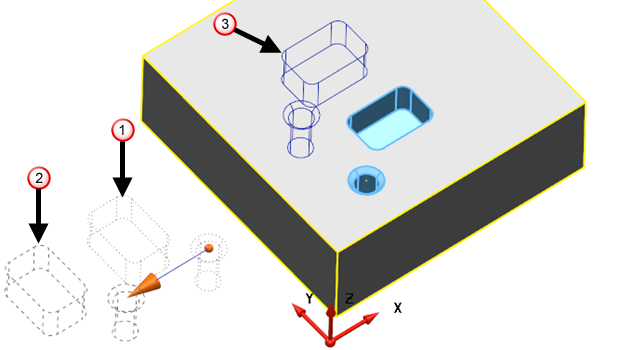

変換されたフィーチャーのプレビューが表示されます。変換フィーチャーのプレビューは、親ソリッド自体の変換の有無により異なります。
次の例では、ブロック上で回転したフィーチャーの、移動の様子を示しています。
- フィーチャーの元の位置(ソリッドの回転前)を、点線で表示
- フィーチャーの移動(X 方向に -20mm)のプレビューを、破線で表示
- フィーチャーの移動の最終結果とソリッド変換の適用を、青の実線で表示
