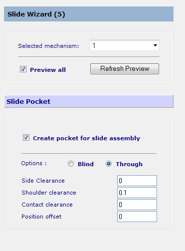

このページで、スライドアセンブリのポケットを作成します。
スライドアセンブリのポケットを作成 - 選択した場合、オプションパネルが表示されます。選択解除されている場合、オプションは表示されません。
- サイドクリアランス- ポケット生成時の、スライド幅上のクリアランスです。
- ショルダークリアランス - スライドコンポーネントのショルダー位置を、この値分へこませます。スライド ウィザード(4)で[ガイドレールの挿入]オプションを選択した場合、このページでこのオプションは利用できません。
- コンタクトクリアランス - ガイドレールとスライダーボディ間のクリアランス距離(ギャップ)です。スライド ウィザード(4)で[ガイドレールの挿入]オプションを選択した場合、このページでこのオプションは利用できません。
- 位置のオフセット - ガイドレール位置をスライドのショルダーに相対して、この値分オフセットします。スライド ウィザード(4)で[ガイドレールの挿入]オプションを選択した場合、このページでこのオプションは利用できません。
オプション - コア / キャビティプレートに作成するポケットのタイプを選択します。
- 貫通 - ポケットは、コア / キャビティプレートを貫通します。
- 止り - ポケットは、コア / キャビティプレート内に作成されます。プレート内内の長さを指定することができます。
