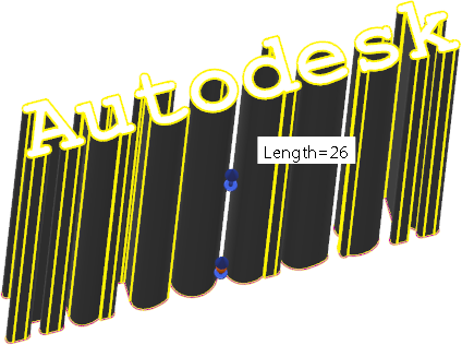

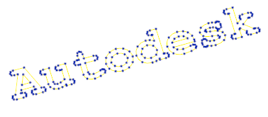

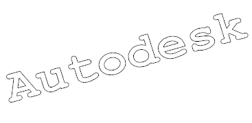

引伸ばし領域は、中空形状を引伸ばす必要がある場合に有用です。例えば、次のテキストアイテムがあります。
  1. テキストアイテムを選択します。

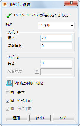

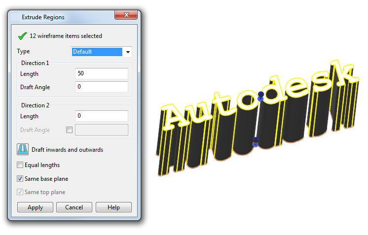

  2. [ソリッド]タブ > [作成]パネル > [領域]をクリックして、[領域を押出し]ダイアログおよび押し出しのプレビューを表示します。
  3. 次の操作により、引伸ばした領域を編集します。
    • モデルのハンドルを使用して、引伸ばしを調整します。変更により、領域を押出し ダイアログの値が更新されます。
    • 領域を押出し ダイアログに新規値を入力し、適用 をクリックします。
