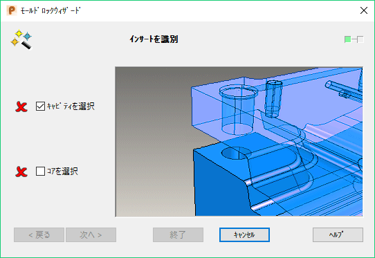

モールド ロック ウィザード: [インサートを識別]ページ
このページで、コア / キャビティインサートを選択、識別します。インサートは、ソリッド、または、コンポーネントのどちらでもかまいません。
キャビティを選択 - キャビティインサートを選択します。
コアを選択 - コアインサートを選択します。
次へ - 複数インスタンスコンポーネントを選択してこのボタンをクリックすると、複数インスタンスコンポーネント選択 ダイアログが表示されます。それ以外の場合は、[モールドロックを定義]ページが表示されます。
選択に誤りがある場合、エラーメッセージが表示されます。誤った選択の例は、次の通りになります。
