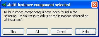

複数インスタンスコンポーネント選択ダイアログ
複数インスタンスコンポーネントを選択すると、このダイアログが表示されます。
このインスタンス - 選択インスタンスを、単一インスタンスのコンポーネントに変換します。ウィザードの変更全てが、コンポーネントのこのインスタンスのみに適用されます。
[全て]: コンポーネントを複数インスタンス コンポーネントとして保持し、[モールドロックを定義]ページを開きます。ウィザードの変更全てが、全てのインスタンスに適用されます。
[キャンセル]: ダイアログを閉じて、[インサートを識別]ページに戻ります。このページで、ウィザードを終了するか、別の選択を行うことができます。
