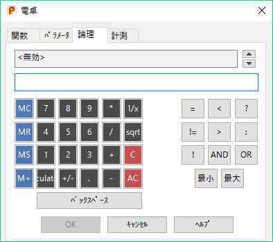

論理タブ
[論理]タブを使用して、論理を使用して数式を入力します。
論理式の結果は 0 か 1 で表わされ、0 は偽、1 は真を表します。 ボタンを組合せて、さらに演算子を追加することができます。
各論理演算子は次の通りです。
