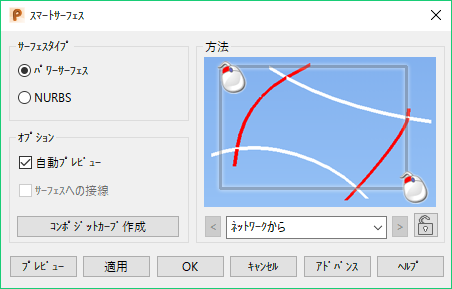

スマートサーフェス ダイアログを使用して、利用可能なサーフェス作成方法から最適な方法を自動選択し、サーフェスを生成します。
[サーフェス タイプ]
フィルインサーフェスのフィットが作業中のトレランス外である場合、NURBS の横に、赤で Fit:- 0.abcd が表示されます。フィッティングを変更するには、アドバンス をクリックします。
[オプション]
現行選択または現行サーフェスに新規コンポジット カーブを追加すると、スマート サーフェスは、最適なサーフェス作成方法を使用して、新しい選択ワイヤーフレーム アイテムから新規サーフェスを自動的に作成します。
[方法]
自動選択されたサーフェス作成方法が希望するものではない場合、ドロップダウン リストから他の作成方法を選択することができます。
[ネットワークから]、[個別のワイヤフレームから]または[ドライブカーブ]の方法を使用する場合は、アドバンス オプション ダイアログに[ガイドを作成]ボタンが表示されます。このオプションと[スマートサーフェス]を使用して、次のようにガイドカーブを作成します。
新規ガイドカーブが自動的に選択に追加されます。
