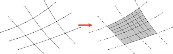

- [ネットワークから]: サーフェスをワイヤーフレーム オブジェクトのネットワークから直接作成します。PowerShape はワイヤーフレームをラテラルとロンジットに分類し、必要に応じてそれらの反転またはリナンバーを行います。サーフェスは、ワイヤーフレームオブジェクトから成る外側バウンダリー内に作成されます。

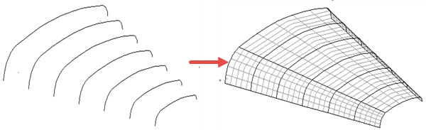

- [個別のワイヤフレームから]: 個別カーブのセットからサーフェスを作成します。カーブは新しいサーフェス上でラテラルとなり、ロンジットが追加されてラテラルと結合されます。
選択したカーブが B スプライン カーブの場合、この方法を選択すると B スプライン サーフェスが作成されます。

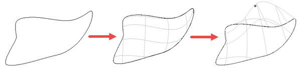

- [フィルイン]: 選択したワイヤーフレーム、ポイント、またはその組み合わせによって囲まれた領域を埋めるサーフェスを作成します。
ワイヤーフレームを選択すると、トリムされたサーフェスが作成されます。つまり、このコマンドを使用すると、より大きいサーフェスが生成され、トリム バウンダリーが作成されて、このサーフェスが必要な領域までトリムされます。したがって、この方法は、多くの側面やスパイクのあるバウンダリーなど、複雑な形状のバウンダリーを埋める場合に適しています。
ヒント: これは、穴埋めに使用することもできます。孔のコンポジット カーブを作成し、カーブからサーフェスを作成します。

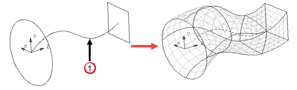

- [ドライブカーブ]: ドライブ カーブ
を指定してロンジットのパスを定義することにより、サーフェスを作成します。モデルからライン、円弧、カーブ、またはコンポジット カーブを選択して、ドライブ カーブを定義することができます。
ドライブカーブは開いていても、閉じていても構いません。単一、または、複数のラテラルを使用することができます。ドライブカーブがラテラルの位置する場所より長い場合、追加のラテラルがドライブカーブの終点まで作成されます。
ヒント: サーフェス全体で同じ形状のラテラルを適用する場合は、単一ラテラルを使用します。

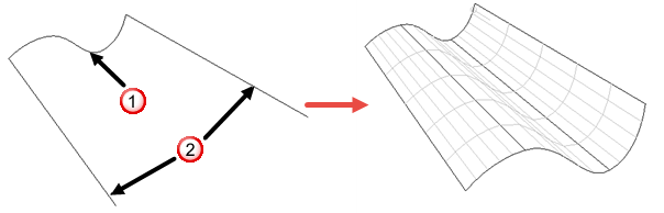

- [2 つのレール]: 断面カーブ
および 2 つのレール カーブ
からサーフェスを作成します。2 本のレール沿いの隣接するポイントに、断面コピーを配置します。これらのコピーは、元のサーフェスをスケールして回転したものになります。サーフェスがネットから作成されます。
この方法を使用してサーフェスを作成するには、断面とレールが次の条件を満たす必要があります。
- 断面は、単一の開いたワイヤーフレームオブジェクトである
- 各レールは、単一のワイヤーフレームオブジェクトである
- 2 本のレールに同数のポイントがあり、2 本共が閉じているか開いている
- 断面の端がレールの端と接触している

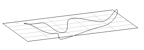

- [ベストフィット平面]: 選択したワイヤーフレームおよびポイントにより、ベストフィット平面を作成します。
