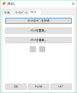

次の方法で、スケッチから押出しソリッドを作成します。
  1. スケッチ アイテムを選択して、[ソリッド]タブ > [作成]パネル > [押出し]をクリックします。
  2. 生成した押出しソリッドを右クリックし、修正 を選択して、押出し ダイアログを表示します。
  3. このダイアログから、[スケッチ拘束]タブ > [スケッチを編集]をクリックします。スケッチモードに切替わり、スケッチの寸法と拘束が編集可能になります。
  4. をクリックしてスケッチへの変更を了解し、スケッチ モードを終了します。押出しソリッドに変更が適用されます。
