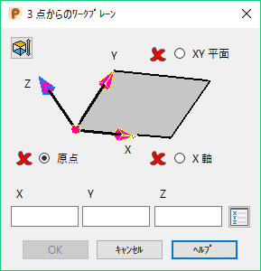

3 点からワークプレーンを作成
  1. [ワークプレーン]タブ > [作成]パネル > [3 ポイント]をクリックします。
  2. [3 点からのワークプレーン]ダイアログを使用して、3 つのポイントを指定し、ワークプレーンを定義します。
    3 ポイントの選択オプションと共に、ワークプレーンがダイアログ内に表示されます。
    • [原点]
    • XY 平面
    • X 軸(X Axis)
  3. 各オプションを順に選択し、XYZ の値を入力するか、グラフィック領域をクリックすることで、座標を設定します。または、 をクリックし、[ポジション]ダイアログを使用して座標を設定します。
    座標が入力されると、 に変更します。 3 つのポイント全ての座標を設定しなければいけません。 一致するポイントを設定した場合、または、3 つ全てのポイントが同じ軸上にある場合、エラーが表示されます。
  4. をクリックし、X 軸の周囲で Z 軸を 180 回転します。回転中 Z 軸は固定されたままになります。
  5. OK をクリックして作業平面を作成し、ダイアログを閉じます。
    注: これは、3 つすべてのポイントの座標が入力された場合にのみ使用できます。
