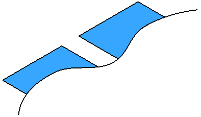

  6. トリムするサーフェスとソリッドを選択します。サーフェスとソリッドはワイヤーフレームオブジェクトをトリムし、これらに沿ってトリムバウンダリーが作成されます。
    上記の例で、サーフェスをボックス選択します。
    図のように、サーフェスをトリムします。
    投影されたワイヤーフレームオブジェクトがサーフェスやソリッドの端まで達していない場合、トリムバウンダリーは自動的に端まで延長されます。
  7. トリムされたサーフェスやソリッドが希望の形状でない場合、その形状になるまで 次候補 ボタン をクリックします。
  8. ヒント: 次候補 は、トリムされるサーフェスに対して適切なトリムバウンダリー候補を順に表示します。

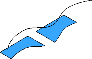

サーフェスやソリッド上にワイヤーフレーム オブジェクトが存在しない場合は、ワイヤーフレーム オブジェクトがサーフェスやソリッド上に投影され、トリムされます。ワイヤーフレームは、サーフェスやソリッド上へ、次の方向沿いに投影することができます。
上記の投影の方法は似ていますが、最初の方法では、現行ワークプレーンの軸の 1 つが適した方向に配置され、ワイヤーフレームオブジェクトを投影するようにしなければいけません。そうでない場合、ワークプレーンを追加して、これを適した角度に方向付けます。

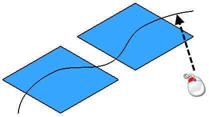

  7. トリムするサーフェスとソリッドを選択します。
    図のように、サーフェスをトリムします。
    注: 投影されたワイヤーフレームオブジェクトがサーフェスやソリッドの端まで達していない場合、トリムバウンダリーは自動的に端まで延長されます。
  8. トリムされたサーフェスが希望の形状でない場合、その形状になるまで[次候補] ボタンをクリックします。
  9. ヒント: 次候補 は、トリムされるサーフェスに対して適切なトリムバウンダリー候補を順に表示します。
