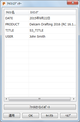

テキスト修正 - テキストエディター ダイアログを表示します。ダイアログには、ドローイングに含まれるテキスト名とストリングが表示されます。
このダイアログを使用して、次のいずれかの方法でドローイングのストリングを変更します。
Name_1,Substitution_1
Name_2,Substitution_2
Name_n,Substitution_n
