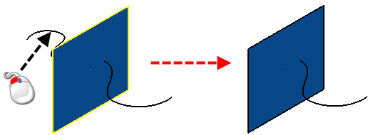

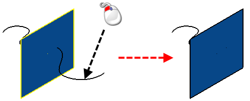

  3. 面線間交点トリム ボタン をクリックします。
  4. トリムするワイヤーフレームオブジェクトを選択します。
    クリックしたワイヤーフレーム部分が除去されます。
    ワイヤーフレームオブジェクトのグループをボックス選択することもできます。
