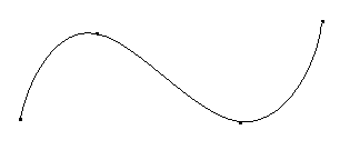

    カーブ上にコントロールポイントが表示されます。各ポイントにはラベルがあります。
  2. コントロールポイントをドラッグして、カーブ形状を変更します。
    下の例において、コントロールポイント 4 が上方向にドラッグされます。
    カーブの端にないコントロールポイントをドラッグする場合、カーブの形状が変更し、その一部のポイントも移動します。
注: 端点は、ドラッグするまで、常に固定されたままです。端点をドラッグする場合、そのポイントのみが移動します。
