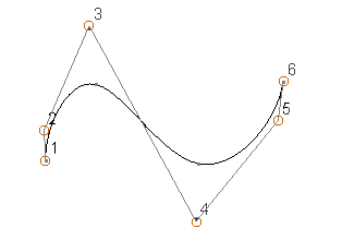

次の方法で、B スプラインカーブを作成します。
  1. [ワイヤーフレーム]タブ > [作成]パネル > [カーブ] > [B スプライン]をクリックします。
  2. カーブのポイントの位置を入力します。
    キーポイントの入力に伴い、ラバーバンドカーブがカーブの形状を示します。
