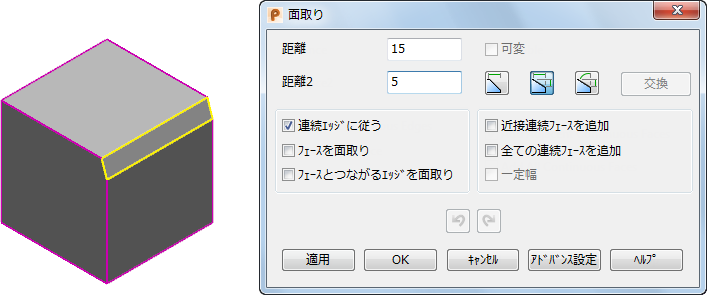

2 つの距離を使用して面取りを作成
次の方法で、2 つの距離を使用して面取りを作成します。
面取り
ダイアログの
をクリックします。
距離
に値を入力します。
距離 2
に値を入力します。
ソリッドのエッジを選択します。
適用
をクリックして、2 つの距離を持つ面取りを作成します。次図のモデルでは、
距離
に
15
距離 2
に
5
を入力しています。
ヒント:
[交換]
をクリックすると、同一でない距離の作用を入れ替えます。
