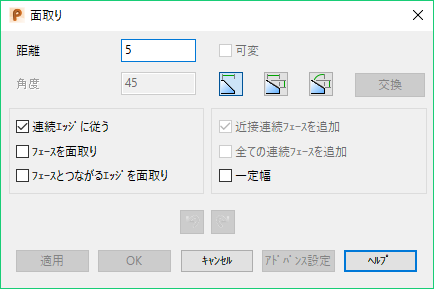

  1. [ソリッド]タブ > [フィーチャ]パネル > [フィレット] > [面取り]をクリックすると、[面取り]ダイアログが表示されます。
    バージョン 8 ソリッドを使用している場合、ソリッドに 20 を超えるサーフェスがあり、また、ソリッドが隙間埋めされていないと、隙間埋めの実行を問合せるダイアログが表示されます。[はい]をクリックすると、隙間埋めウィザードが表示され、ソリッドの隙間埋め(トレランス内)を行うことができます。
  2. 面取りの作成に使用する[距離]を次のように入力します。
    面取り
    [距離]
    距離と同等の半径を持つ円弧
  3. 次のオプションのいずれかを使用して、面取りを指定します。
  4. 面取りのルートを選択します

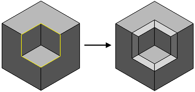

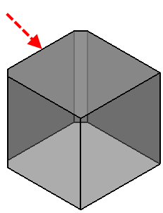

    • フェースを面取り - (パスを選択する前に)有効なエッジ上にカーソルを保持します。 そのエッジを含むソリッドフェースの全てのエッジを含む、パスが強調表示されます。
      エッジを選択すると、そのエッジが属するソリッドフェースの全てのエッジを含む新規パスが選択されます。
      次図のエッジが選択されます。
      次図のフェースエッジのパスが選択されます。
    • フェースとつながるエッジを面取り - モデル上のフェースを選択して、面取りをする全てのエッジを強調表示します。適用 をクリックすると、強調表示された経路が面取りされます。

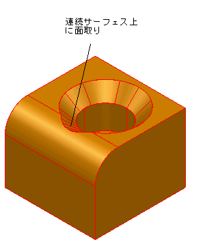

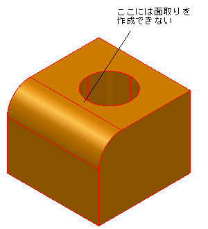

    • 近接連続フェースを追加 - 近接フェースに拡張するため、面取りを作成できない場合に選択します。
      面取りは隣接サーフェスを超過して実行されることはありません。全サーフェス上に面取りを広げるには、全ての連続フェースを追加 オプションを使用します。
      このオプションを使用して、連続サーフェス上に面取りを作成することができます。
    • 全ての連続フェースを追加 - 面取りが接線平面連続の全サーフェスに広がる点を除き、近接連続フェースを追加 と同様に作用します。
      このオプションによる面取りの作成には時間を要します。面取りが隣接サーフェスを超過して広がらない場合は、近接連続フェースを追加 の使用が推奨されています。
      終了したら、オプションを選択解除します。
    • 一定幅 - 面取りを作成する場合、面取りの幅は、周囲のフェースの間の角度を反映して変化します。 一定幅 を選択して、幅が一定の面取りを作成します。
    • - 面取りを 元に戻す、または、やり直し します。 ダイアログを閉じると、通常の元に戻す機能に戻ります。つまり、面取りまたは面取りのグループを作成した直後に、[ホーム]タブ > [削除]パネル > [元に戻す]を選択すると、作成された面取りが除去されます。
  5. [適用]をクリックすると、選択したパスに沿って面取りが作成されます。
