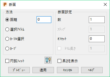

  5. [断面]ダイアログを使用して、断面カーブを定義します。
    [方法]
    次のいずれかの方法を選択し、カーブを作成します。
    • 距離 - 断面カーブがオブジェクトを切取る箇所にある基準平面から、主軸沿いの距離を設定します。 必要に応じて、ステータスバーの基準平面 ボタンを使用し主軸を変更できます。
      距離を入力すると、平面が断面カーブの新規位置に移動します。 20 と入力します。 変更を反映して平面が移動します。
    • 選択アイテム - 選択アイテムを通過する、指定の の断面を作成します。
    • カーソル選択 - ポイントを選択して、断面の作成に必要な位置を設定します。 次のモデルに表示されているように、選択ポイントを使用して断面が作成されます。
    • カーブ - 指定距離、または、指定された断面数で 3D ドライブカーブに垂直な断面カーブを作成します。
      1. ドライブカーブ として使用されるカーブを選択します。
      2. 必要に応じて、その他のオプションの設定を調整します。 次図は断面カーブを示しています。
      3. プレビュー をクリックしてカーブを表示します。
    断面設定
    次のオプションを使用して、主軸沿いに平面から 1 つ以上の断面カーブを作成します。
    • 断面カーブ を入力します。
    • ステップ を入力し、各断面カーブ間の距離を設定します。 選択アイテム が選択されている場合、ステップ は修正できません。
    • 断面カーブがオブジェクトから オフセット される距離を設定します。 オフセットは、各ポイントでサーフェス法線と同じ側で平面沿いに実行されます。 オフセットが 0 の場合には、新規カーブは下地サーフェスに従属します。
      次例では、オフセット値 5 が使用されています。
    • トリム長さ を選択し、指定長さで断面カーブをトリムします。 次のモデルの断面カーブは 10 でトリムされます。
    • 長さを表示 を選択し、次図のように長さラベルを表示します。
    • [円弧フィット]を選択して、ダイアログで作成したすべてのカーブに円弧フィットを自動適用します。[円弧フィットオプション] ボタンをクリックして、[円弧フィット]ダイアログを表示することもできます。
    • 適用 をクリックして断面カーブを作成し、必要に応じてさらに断面カーブを追加します。
