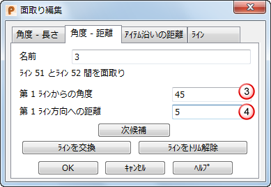

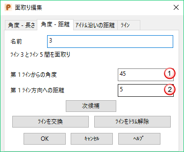

- [角度 - 距離]タブを使用して、面取りを[角度 - 距離]面取りに変換します。
このページを使用して定義される面取り方法は、次図の通りです。
ダイアログのこのタブのオプションは、上記のタブと同じですが、次が異なります。
- 第 1 ライン方向への距離 - 面取り開始までの第 1 ライン沿いの距離を指定します。

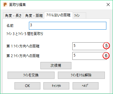

- [アイテム沿いの距離]タブを使用して、面取りを[アイテム沿いの距離]面取りに変換します。
- 第 2 ライン方向への距離 - 面取り終了までの第 2 ライン沿いの距離を指定します。

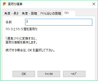

- [ライン]タブを使用して、面取りを通常のラインに変換します。通常のラインに変換された箇所には面取り編集機能が使用できなくなります。
