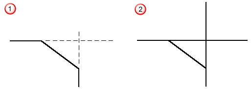

面取りとは、2 つのライン間に作成された特殊なラインです。
次のような、2 つのラインがあると仮定します。
2 つのオリジナルのライン の間の面取り を示します。
2 つの面取りオプションが利用可能です。
次のいずれかの方法で、面取りが定義されます。
[オプション]ダイアログを使用して、既定の面取りタイプとサイズを指定します。
ライン長さと角度を指定することでカスタム面取りを作成し、[面取り編集]ダイアログを使用して面取りを作成することもできます。
