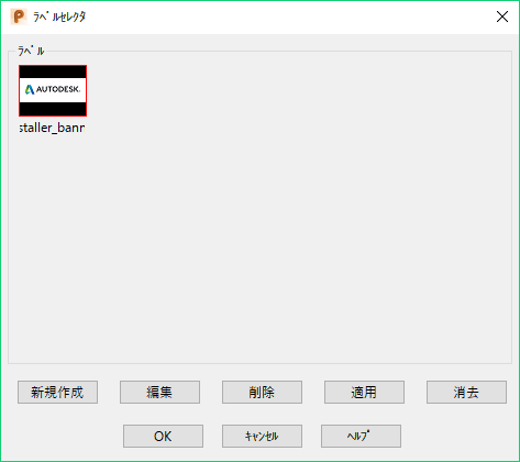

ラベルセレクタダイアログ
ラベルセレクタ ダイアログを使用して、選択オブジェクトに使用するラベルを選択します。 ラベル編集 ダイアログで OK をクリックすると、このダイアログが表示されます。
[ラベル]: この領域は、現行 PowerShape セッションで利用可能なラベルすべてのサムネイル イメージを表示します。サムネイルをクリックして、ラベルを選択します。
新規作成イメージセレクター ダイアログを表示して、セレクターダイアログに追加するイメージを選択します。
編集ラベル編集 ダイアログを表示して、選択ラベルを編集します。
[削除]: 現行 PowerShape セッションから、選択ラベルを削除します。
適用 - 選択ラベルを、選択オブジェクトにラップします。
1 つのオブジェクトに対して 1 つのラベルのみ設定することができます。 同じラベルを、複数のオブジェクトに使用することができます。
消去 - 選択ラベルを、選択オブジェクトから消去します。
OK - ダイアログを閉じます。
キャンセル - 未適用の変更を取消して、ダイアログを閉じます。
注: 選択オブジェクト上に、既存のラベルが表示されない場合があります。 そのような場合、ラベル編集 ダイアログの 投影 オプションを変更します。 編集 をクリックして、このダイアログを表示します。
