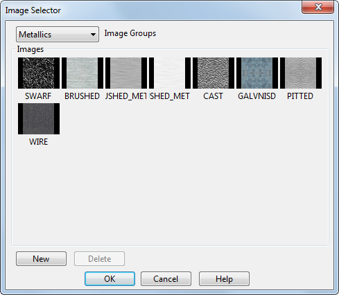

オブジェクトのラベルは、イメージを変更したり、ラベルを除去したりするなどの方法で、編集することができます。他のオブジェクトが同じラベルを使用している場合、編集によりそれらのオブジェクトも変化します。 例えば、ラベルイメージの変更により、そのラベルを使用する全オブジェクトが影響されます。
次の方法で、オブジェクト上でラベルを編集します。
  1. オブジェクトを選択します。
  2. [視覚化]タブ > [フォーマット]パネル > [ラベル]をクリックします。ラベルセレクタ ダイアログが表示されます。
  3. [ラベルセレクタ]ダイアログを使用して、ラベルを編集します。
