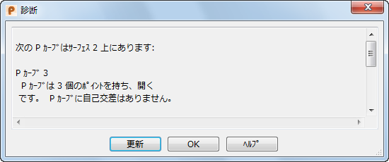

  2. トリム領域 ツールバーの をクリックします。 診断 ダイアログが表示されます。
    このダイアログにより、選択サーフェスの(P カーブ編集モード に)P カーブと(バウンダリー編集モード に)トリムバウンダリーについての詳細が表示されます。

  3. [更新]をクリックして、編集した P カーブおよびダイアログの情報を更新します。また、[バウンダリ編集モード]に変更し、このオプションをクリックしてバウンダリーに関する診断情報を表示することもできます。
  4. OK をクリックして、ダイアログを閉じます。
