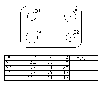

表とは、モデルの特定のオブジェクトの座標が記載されたテーブル、またはマテリアルの詳細を指します。

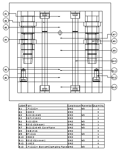

マテリアルの詳細(BOM)とは、アセンブリに使用されている、コンポーネントやサブアセンブリの表を指します。

次のアイテムから表を作成することができます。
表をアペンドして、エントリーを追加することもできます。
