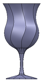

次の例は、グラスの脚を同じ長さに保持したままワイングラスのボディをスケールする方法を示しています。
脚のサーフェスをユーザー定義フィーチャーとして定義します。

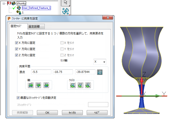

フィーチャーに拘束を設定
ダイアログを使用して、
拘束平面
の原点の Z 座標を
-33.72899
移動して、X、Y、Z 方向で
固定サイズ
拘束を追加します。

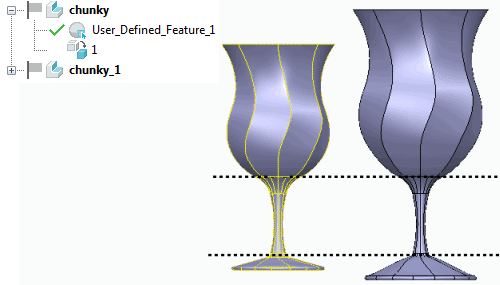

ワイングラスを、係数
1.2
で均一にスケールします。
ワイングラスのボディはスケールされますが、ワイングラスの脚のサイズは元のサイズと同じになります。
