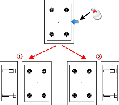

三角法オプション
ビューが表示される側は、[ファイル] > [オプション] > [アプリケーションのオプション] > [Drafting] > [ビュー] > [一般]ページの[三角法]オプションの選択有無により異なります。デフォルトで、三角法 が選択されています。
三角法 が選択されている場合、マウスのクリック箇所に最も近い側に相対ビューが表示されます。[三角法]が選択解除されている場合、投影は一角法になり、反対側に表示されます。
三角法が選択解除
三角法が選択
