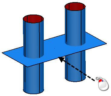

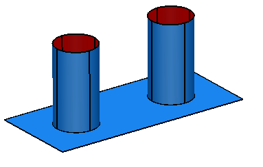

  5. トリムするサーフェスを選択します。 サーフェスは、自動的にカッティングオブジェクトでトリムされます。
    円筒サーフェスの上側を選択した場合、次図のようにトリムされます。
