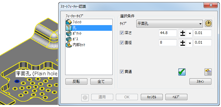

フィーチャーを選択して検索条件を設定
モデル上でフィーチャーを選択して、検索条件を設定することができます。これにより、サイズがわからない場合でも、類似する全てのフィーチャーの検索が可能になります。
  1. たとえば、スキャンするソリッドを選択します。
    注: ソリッドが選択されていない場合、デフォルトでアクティブソリッドが使用されます。
  2. [ソリッド]タブ > [フィーチャ]パネル > [スマートフィーチャ認識]をクリックして、[スマートフィーチャ認識]ダイアログを表示します。
  3. 検出する フィーチャータイプ を選択します。
  4. 選択フィーチャー タイプのインスタンス上にカーソルを配置すると、ラベルと寸法情報が表示されます。
  5. フィーチャーをクリックします。フィーチャーが青色になり、選択フィーチャーと一致する検索条件が設定されます。
注: この方法を使用して複数のフィーチャータイプを選択することはできますが、タイプ リストから 全選択 を選択しておかなければいけません。
