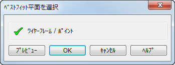

[ベストフィット平面]オプションを使用してサーフェスを作成するときに、[スマートサーフェス]ダイアログの[アドバンス]をクリックすると、[ベストフィット平面を選択]ダイアログが表示されます。このダイアログを使用して、ワイヤーフレーム オブジェクトまたはポイント オブジェクトを選択し、平面を作成します。
- [ワイヤフレーム / ポイント]: 何も選択されていない場合、ワイヤーフレーム オブジェクトまたはポイント オブジェクトを選択します。選択は変更可能です。
- プレビュー - 現在の選択を使用して平面を作成し、表示します。理想の平面がプレビューされるまで、選択を変更できます。
- OK - 作成したプリミティブ平面を保存し、ダイアログを閉じます。
