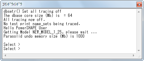

[コマンドウィンドウ]を使用して、直接コマンドを入力します。
さらに、ウィンドウで、コマンドやマクロの実行を確認することができます。

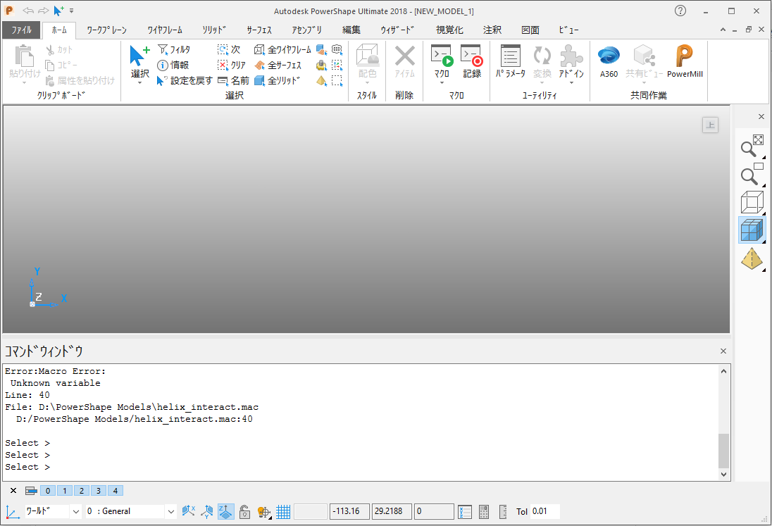

コマンドウィンドウは 2 つの異なるフォームで表示されます。
- 埋込み - ウィンドウはグラフィックウィンドウの端に表示されます。コマンドウィンドウを埋め込むには、コマンドウィンドウをドラッグすると表示される端を示す印の上に移動させます。
- フロート - コマンドウィンドウがグラフィックウィンドウとは別に表示されます。コマンドウィンドウをフロート表示にするには、タイトルバーをクリックしてドラッグします。
