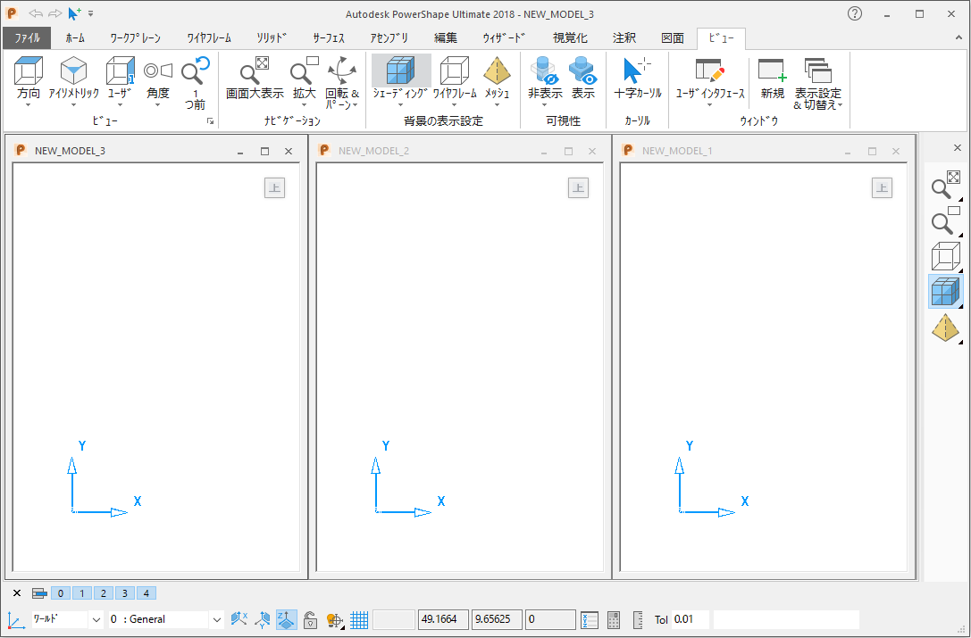

ウィンドウパネルのオプションを使用して、モデルウィンドウを配置して開き、アクティブウィンドウを指定します。
ユーザーインタフェースのオプションを使用して、追加のツールバー、ウィンドウ、ブラウザを表示 / 非表示にすることができます。次のオプションがあります。
このオプションを使用して、アクティブモデルの新規ウィンドウを開きます。これがアクティブウィンドウになると、最初に、モデルのデフォルトの上部ビューが表示されます。[ビュー]タブの他のオプションを使用して、ビューを変更することができます。
開いているウィンドウを管理するには、[表示設定 切替え]メニューを使用します。開いているウィンドウの表示方法と、アクティブ ウィンドウをどれにするかを指定できます。次のオプションがあります。
並べて表示されているモデリングウィンドウをサイズ変更し、移動できます。
最大 20 の異なるモデルを同時に開くことができ、各モデルに対するウィンドウ数の制限はありません。ご使用のコンピューターの性能と容量による制約だけです。
[重ねて表示]、[横に並べて表示]、[縦に並べて表示]を使用して表示しているウィンドウの[最大化]ボタンをクリックすると、単一ウィンドウ表示に戻ります。
