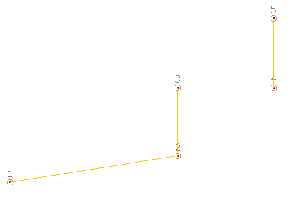

  1. 平坦なコンポジットカーブが選択されていることを確認します。 サンプル
  2. [カーブツール]タブ > [モード]パネル > [2D カーブの有効 / 無効を編集]をクリックして、2D 編集モードをオンにします。

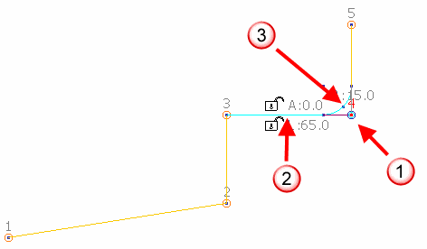

  3. ポイント を選択して、[カーブツール]タブ > [サイズ]パネル > [半径]をクリックします。
  4. 半径 ダイアログで 15 を入力します。
    選択ポイントの半径が 15 に変わり、スパン と半径 の値が表示されます。
    注: 半径を編集する際に、(存在しない場合には)円弧が追加されます。

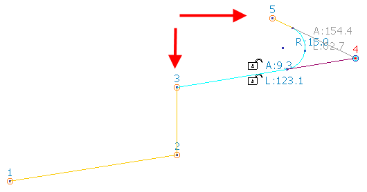

  5. ポイント を選択した状態で、[カーブツール]タブ > [ドラッグモード]パネル > [シングルドラッグ]をクリックします。
  6. 次のように、ポイント をクリックしてドラッグします。
    このモードにより、シングルポイントをドラッグすることができます。ドラッグしたポイントの両側にあるポイントは、次図の矢印で示されているように元の位置を保ちます。

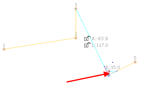

  7. ポイント を選択した状態で、[カーブツール]タブ > [ドラッグモード]パネル > [グループドラッグ]をクリックします。
  8. 次のように、ポイント をクリックしてドラッグします。
    このモードで、2 つの隣接するポイント、または、角度の間の円弧の半径をできる限り保ったまま、 選択ポイントの両側のポイントがドラッグされます。

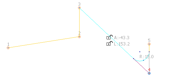

  9. ポイント を選択した状態で、[カーブツール]タブ > [ドラッグモード]パネル > [グループ / 角度ドラッグ]をクリックします。
  10. 次のように、ポイント をクリックしてドラッグします。
    このモードで、選択ポイント以降のポイントがドラッグされますが、選択ポイントに隣接するスパンの間の角度は保持されます。 次図の矢印で示されているように、一定の角度を保ちます。
