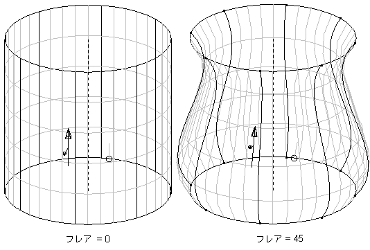

フレア - フレア角度は、スパイン接線に相対してロンジット接線の方向を定義します。
フレア角度が正の場合、ロンジット接線はスパインから離れる向きになり、負の場合には、スパインに集中する向きになります。

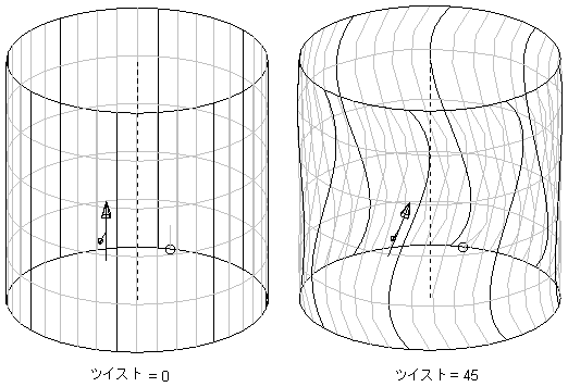

ツイスト - ツイストは、スパインを中心にロンジットをツイストします。
ツイスト角度が正の場合、ロンジット接線は反時計回りになり、ラテラルを通過する向きになります。
