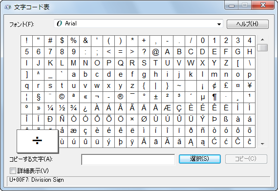

    次の例は、÷(除算)文字を示しています。
    [文字コード表]ダイアログの右下に、文字値(キーストローク)が表示されます。この例では、[Alt]+0247 になります。
  8. 選択 をクリックします。これにより、[コピーする文字]ボックスに文字が表示されます。
