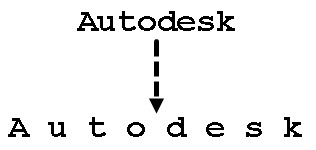

[ピッチ]: 値を入力して、個々の文字間の間隔を指定します。ピッチは、文字高さの乗数として算出されます。
たとえば、次のテキストのピッチを 0 から 1 に増やします。文字間が離れています。
