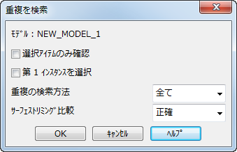

- [重複を検索]ダイアログを使用して、重複オブジェクトの有無をチェックします。
- モデル - オブジェクトの重複検出の対象となるモデルの名前です。 デフォルトで、アクティブモデルになります。 グラフィック ウィンドウでクリックするか、[ビュー]タブ > [ウィンドウ]パネル > [ウィンドウ]リストから選択することにより、別の開いたモデルを選択することができます。
- 選択アイテムのみ確認 - 現在選択されているアイテム内の重複をチェックします。 選択解除されている場合、モデル全体をチェックします。
- 第 1 インスタンスを選択 - 最後から 1 つ前のオブジェクトのインスタンスを重複として考慮します。オブジェクトの第 1 インスタンスの後のインスタンスを重複として考慮します。
- 重複の検索方法 - 選択したオプションに基づいて、重複するサーフェスを選択します。
- サーフェストリミング比較 - トリムバウンダリーと P カーブによる、サーフェスの比較方法を選択します。 次の 3 つのオプションがあります。
- 正確 - 同一の P カーブとトリムバウンダリーを持つサーフェスを検出します。
- バウンダリー - 同一のトリムバウンダリーを持つサーフェスを検出します。 トリムバウンダリーの一部ではない P カーブは、全て無視されます。
- なし - 未トリムサーフェスが同一の場合(例え、2 つのサーフェスが異なる領域を持っていても)、2 つのサーフェスを同一として処理します。
- OK - ダイアログを閉じます。 全ての重複オブジェクトは強調表示(選択された状態)され、重複数を通知するダイアログが表示されます。
