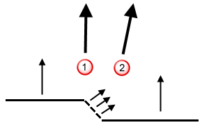

  4. [サーフェスの面積]オプションを選択して、全サーフェス数における、選択内のサーフェスのサーフェス領域の優先度を設定します。
    例では、2 つの大きなサーフェスと 3 つの小さなサーフェスが選択されています。
    サーフェス領域 が選択されている場合、選択の平均法線は のようになります。
    サーフェス領域選択解除 されている場合、選択の平均法線は のようになります。
