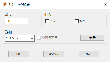

マルチビューを編集 ダイアログを使用して、選択した複数のビューを同時編集します。
注: ビューの複数選択には、ボックス選択を使用することができます。すべての選択からドローイング ビューを選択解除する場合、該当のビューで[Ctrl]+クリックを使用します。
選択した複数のビューに、次の編集を行うことができます。
- 削除
- 変換
- 移動
- 再スケール
- センターラインと中心の印付け
- ビュー詳細の設定
- ビューを更新して編集内容を表示
複数のビューを編集するには:
- 編集するビューを選択します。
- ビューのいずれかを右クリックし、コンテキスト メニューを表示します。
- [修正]を選択して、[マルチビューを編集]ダイアログを表示します。
- 次のオプションを使用して、ビューを編集します。
- スケール - 値を入力して、オブジェクトを選択ビューに表示するスケールを変更します。
- 中心:
- マーク - 円筒サーフェスの中心に印を付けます。
- ライン - 円筒サーフェスと円にセンターラインを表示します。
- [詳細]: 選択ビューにおけるオブジェクト表示方法を指定します。
- 隠線を表示 - 詳細 ドロップダウンリストから 隠線 を選択するとこのオプションが利用可能になり、ビューに隠線を表示することができます。
- 更新 - ビューを更新して、変更を反映します。
