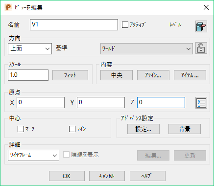

このダイアログを使用して、選択したビューを編集します。
名前 - ビューの名前を表示します。必要に応じて名前を編集します。
アクティブ - 選択した ビューをアクティブに設定 します。
: [レベル]ダイアログを表示します。このダイアログを使用して、ビューのレベルの有効と無効を切替えます。

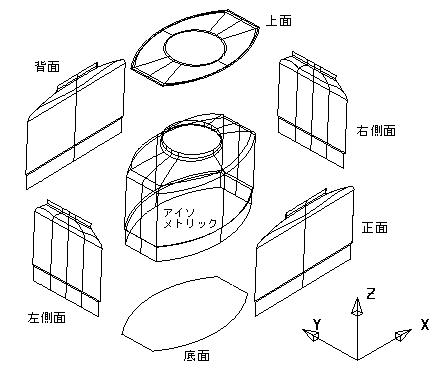

[方向]: [基準]ドロップダウン リストで定義されたワークスペースに相対する、モデルのビュー方向を指定します。次の方向があります。
基準 - 原点 と 方向 が使用するワークスペースを定義します。これを、ワールド、または、モデルに定義したワークプレーンに変更することができます。

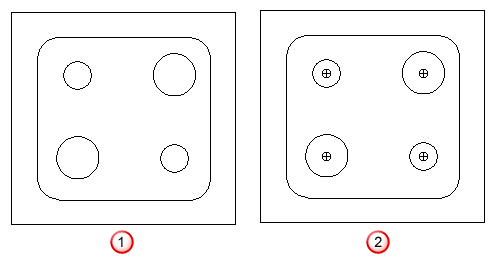

中心 - 円筒サーフェスの中心の、印付けの有無を指定します。
- マークを選択解除
- マークを選択
- ラインを選択解除
- ラインを選択
円筒サーフェスを移動しても、センターラインは移動しません。
ライン オプションでドローイングビュー内のソリッドにセンターラインを表示した場合、そのセンターラインはソリッドに従属します。そのため、ソリッドのサイズ変更に伴いセンターラインも調整されます。
センターラインのパターン同士がオーバーラップして形状が不明瞭になってしまわないよう、ビューの変換前に従属するセンターラインのジオメトリが結合されます。

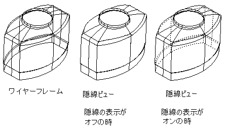

詳細 - このセクションで、ビューにおけるオブジェクト表示を指定します。隠線、ワイヤーフレーム、シェーディング、半透明などのビューオプションが含まれています。
隠線 - 次の 3 つのオプションは、隠線ビューの場合のみ利用可能になります。
隠線を表示 - 選択解除されている場合、隠線は表示されません。選択 した場合、隠線が点線で表示されます。
隠線とは、実際のモデルの、現在のビューからは見えないラインのことです。
ソリッドフィーチャーの円弧の中心点と、孔パターンの中心点が隠線ビューに表示されます。非表示にするアイテムがない場合、エラーメッセージが表示されます。
