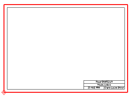

ドローイングにタイトルブロックを作成
タイトルブロックには、次のテキストブロックが含まれています。
タイトル ブロックの作成時、ドローイングとテキストの周りにボーダーが追加されます。
次の方法で、タイトルブロックを追加します。
  1. ドローイング ウィンドウが開いており、現行ウィンドウであることを確認します。
  2. [図面]タブ > [ドローイング]パネル > [タイトルブロック]をクリックします。
必要に応じて、テキストを編集 し、タイトルブロックを再び作成することで、タイトルブロックの詳細を更新できます。
