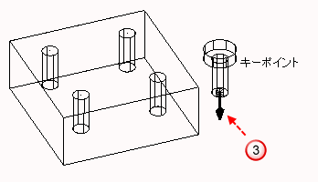

  3. 第 1 コンポーネントとして指定するには、既存のコンポーネント を選択します。
  4. 次図 のように、第 2 コンポーネント上にカーソルを置いて、有効なアタッチメントを確認します。
    連結したアタッチメント(平面と軸のアタッチメントが連結した)のみが可視化されます。

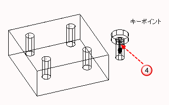

  5. 次図 のように、第 2 コンポーネントの必要なアタッチメントをクリックします。
    カーソルに、第 2 コンポーネントが追従します。
