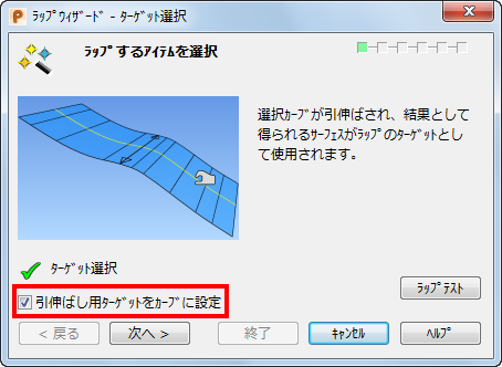

    ラップウィザードターゲット選択 ページが表示されます。

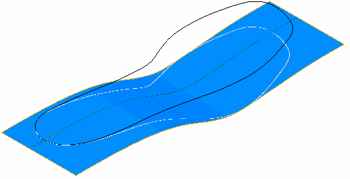

  2. 引伸ばし用ターゲットをカーブに設定 オプションを選択します。
    次のサンプルイメージは、靴底の輪郭と靴底の断面を表すカーブを示しています。 この断面カーブは、靴底の輪郭がラップされる靴底を作成するために自動的に引伸ばされます。
  3. 断面カーブを選択します。
    ターゲットを選択すると、ターゲット選択 に変化します。

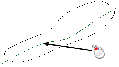

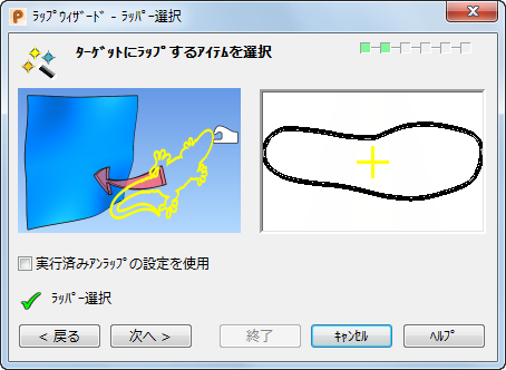

  5. 引伸ばした断面カーブ上にラップする靴底の輪郭を選択します。
    ラッパーを選択すると、ラッパー選択 に変化します。

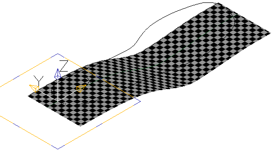

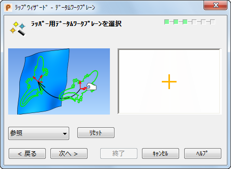

    ラップウィザードの データムワークプレーン ページが表示されます。
  7. ラッパーに使用するデータムワークプレーンを選択します。 この例では、参照 ワークプレーンが自動的に選択されています。
    ラッパー(輪郭)カーブが引伸ばすカーブと交差している場合、サンプルモデルが示すように、データムワークプレーンはその交点に配置されます。 2 本のカーブが交差していない場合、データムワークプレーンはラッパーの中心のデフォルト位置に配置されます。 ワークプレーンは、必要に応じて再配置や編集することができます。

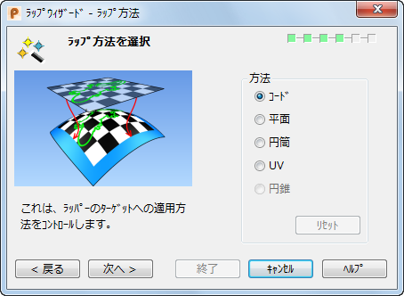

    ラップ方法 ページが表示されます。
    デフォルトで、コード オプションが選択されています。 このオプションは、靴底へのラップの実行時に最適な結果を生成できる推奨オプションです。
  9. [次へ]をクリックします。
    コード長ラップマップ作成 ページが表示されます。
  10. プレビュー をクリックします。
    ラップ マップが作成されます。
    ターゲットオブジェクト上の格子縞で、コード長ラップ 方法の効果を視覚的に確認することができます。

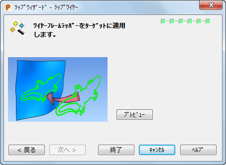

    ラップワイヤー ページが表示されます。
  13. 終了 をクリックして、ラップカーブを作成します。
