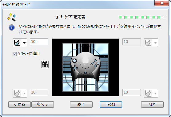

モールドダイウィザード: [コーナータイプを定義]ページ
[コーナータイプを定義]ページでは、ダイ ブロックの各コーナーのタイプを指定します。
  1. ドロップダウンリストから、ダイインサートのコーナータイプを選択し、コーナー仕上げ値を入力します。
    デフォルト値は 10 mm ですが、ブロックが小さすぎ、問題発生の可能性がある場合、より小さなデフォルト値を使用します。
  2. 4 つのコーナー全てに選択したタイプとサイズを適用する場合、全コーナーに適用 を選択します。このオプションが選択されている場合、他の 3 つのオプションがアクティブになり、各コーナーに異なるタイプを選択することができます。
    : フィレットを追加します。コーナー半径値を入力します。
    : 面取りを追加します。距離値を入力します。
    面取りの作成に使用する距離は、次図の通りになります。
    面取り
    [距離]
    距離と同等の半径を持つ円弧
    : コーナー仕上げを施しません。
    インサートなしのプレート作成時、コーナータイプ オプションは利用できません。
  3. [プレビュー] ボタンで、選択コーナー仕上げを適用したブロックをプレビューします。設定に問題がある場合(例: 製品がブロックからはみ出ている)、[エラー]ダイアログが表示されます。OK をクリックして、問題が解決するよう設定を変更します。
  4. [次]をクリックして、モールドダイウィザード[コア / キャビティ分割シミュレーション]ページを表示します。または、[終了]をクリックして必要な箇所には既定値を適用し、ウィザードを終了します。
注: 次へ、または、終了 のクリック時、ウィザードは選択したコーナー設定に問題がない場合のみ先に進みます。設定に問題がある場合(例: 製品がブロックからはみ出ている)、ウィザードは エラー ダイアログを表示し、現行ページを維持します。問題を確認し、コーナータイプ / 値を変更します。
