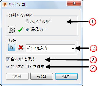

あらかじめカッターを選択せずにソリッドを分割
適切なカッターアイテムを選択していない場合、または、アクティブソリッドがない場合、ソリッド分割 を選択すると、ソリッド分割 ダイアログが表示されます。
  1. 分割するソリッドを選択します。
  2. ドロップダウンリストから、カッタータイプを選択します。
  3. をクリックして、カッターを選択します。
  4. 全ソリッドを保持 を選択して、分割により作成された新規ソリッドを保持します。
  5. ブーリアンフィーチャーを作成 を選択して、ブーリアンフィーチャーを作成します。
  6. 適用 をクリックして、ソリッドを分割します。
