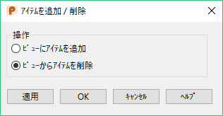

アイテムを追加 / 削除ダイアログ
このダイアログを使用して、アイテムをドローイング ビューに追加、または、ドローイング ビューから削除し、ビューの内容をコントロールします。
  1. ビューを編集 ダイアログの アイテム ボタンを選択します。
  2. [アイテムを追加 / 削除]ダイアログを使用して、アイテムを追加、または、削除します。
    ビューにアイテムを追加 - 過去にビューから削除したアイテムを、ビューに戻します。
    ビューからアイテムを削除 - ビューでアイテムを選択してからこのオプションを選択し、削除します。一度削除されたアイテムにはフラグが付けられるため、必要に応じて再追加することができます。ビューにアイテムを追加 オプションで、ビューにアイテムを戻します。
    ビューが隠線ビュー、または、非表示の詳細を含んでいる場合はワイヤーフレーム表示に変化し、(隠れた)アイテムが選択できるようにします。
    [適用]: ビューに変更を適用します。
    OK - ビューに変更を適用して、ダイアログを閉じます。
    注: OK をクリックするとダイアログが表示され、更新 を選択してビューに変更を反映するよう促します。
  3. ビューを編集 ダイアログの 更新 ボタンから、ビューを更新します。
