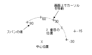

    中心位置
    円弧半径の位置 (これにより、円弧の開始位置も定義されます。)
    第 3 位置を入力するのに役立つ、ガイドが表示されます。これでカーソルを移動すると、円弧が表示されます。円弧の開始位置からのスパン値が表示されます。

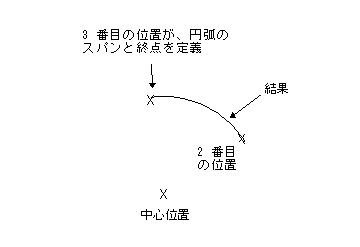

  4. 第 3 位置を入力して、円弧のスパンを定義します。 これにより、円弧の開始位置も定義されます。
    画面上に作成された円弧が表示されます。
