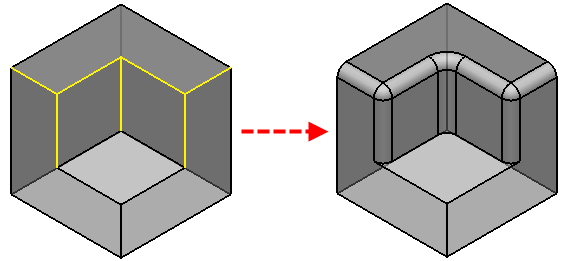

様々な単一パスフィレット - 凹型と凸型のフィレットの両方を含むパスをフィレットすることができます。Shift + クリック
を使用してフィレットされるエッジを選択し、適用 をクリックします。
を使用して、最初に最長パス上のエッジを選択してから分岐上のエッジを選択します。
