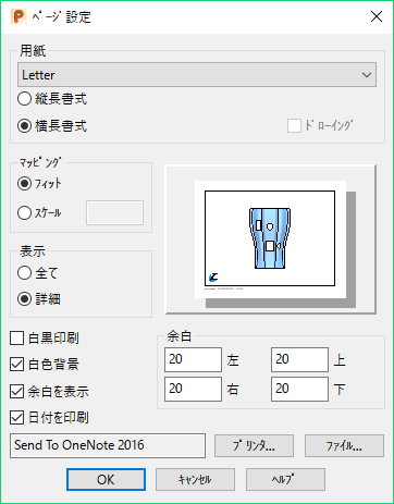

印刷設定
[ファイル] > [印刷] > [印刷設定]をクリックして、[ページ設定]ダイアログを使用し、印刷設定を調整します。
用紙
これらのオプションにより、用紙のサイズを選択します。
プレビューイメージがダイアログに表示されます。
ヒント: このイメージをクリックすると、印刷プレビュー ダイアログが表示され、イメージが示されます。
マッピング
これらのオプションは、イメージを用紙にフィットさせます。
注: イメージは、用紙にフィットしない場合があります。[図面]タブ > [ドローイングパネル]オプションの使用時に、ドローイングが用紙よりも小さい場合には、ドローイングは拡大されません。
ラベル表示
これらのオプションは、モデル、または、ドローイングウィンドウから印刷される対象を決定します。
余白
これにより、用紙の端からの余白を設定できます。
白黒印刷 - 全てのカラーのオブジェクトを白黒で印刷します。
白色背景 - 背景を白で印刷します。白のオブジェクトは黒で印刷されます。
余白を表示余白 値を使用して、イメージの周囲に境界線を描画します。
日付を印刷 - イメージの印刷に、次の項目を追加します。
[プリンター]: [印刷設定]ダイアログを開き、PowerShape の現行プリンター設定を変更できます。
[ファイル...]: [ファイルに出力設定]ダイアログを開きます。これを使用して、イメージサイズを設定します。
OK - 変更を保存して、ダイアログを閉じます。
キャンセル - 変更を取消して、ダイアログを閉じます。
