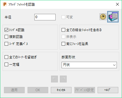

  3. [フィレット]ダイアログの[編集モード] ボタンをクリックして、[ソリッドフィレットを認識]ダイアログを表示します。
  4. [ソリッドフィレットを認識]ダイアログの編集オプションを選択します。次のいずれかのマークタイプを選択します。
    • シングル認識 - カーソルを使用して、フィレットを認識します(デフォルト)。
    • 複数認識 - 全フィレットを自動的に認識します。

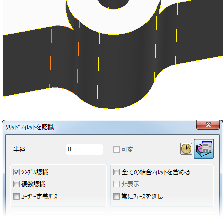

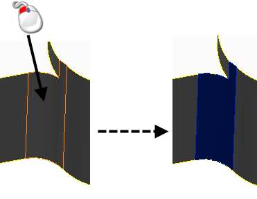

  5. ソリッド上にカーソルを配置します。フィレット ジオメトリが強調表示されます。
  6. クリックしてフィレットを選択します。
