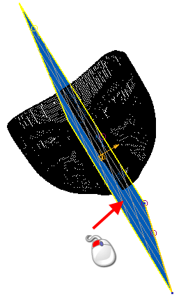

次の方法で、点群を切取るサーフェスを使用して点群をトリムします。
  1. カッティングオブジェクトとして使用するサーフェスを選択します。
  2. [編集]タブ > [トリム]パネル > [選択]をクリックして、[トリム(面間 / 面線間 / 面曲線間)]ツールバーを表示します。
  3. 交線モード をクリックします。
  4. トリムする点群を選択します。 点群はカッティングオブジェクトまで自動的にトリムされます。
  5. 次候補 ボタン をクリックして、他の候補を確認します。
